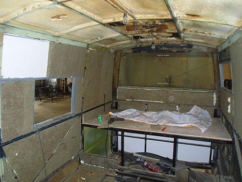

Själv valde jag bergullen den lite mera kompakta versionen P.g.a att den inte skall vibrera och sjunka ner, utan att den skall sitta fast på väggen. Jag limmade fast dom mot plåten med Cementlim. i mitt fall så vill jag ha ett större skydd mot ljud, värme och brand.
När du isolerar så får du prioritera på någon av faktorerna, hör med tillverkarna. Skummet som du ser i taket ersatte jag okså med Rockwool.
Men i taket så satte jag först en 3mm asfaltmatta för att dämpa lite av den där hettan som solen åstakommer på sommaren.
    37,4 KB · Visningar: 489
