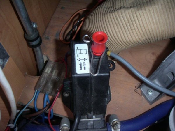

Det finns ett sätt för att hindra att varmvattenbehålleren ofrivilligt töms, man sätter en spärr på avtappningsventilen enl. bifogad bild. Jag vill dock varna för att använda denna metod om det finns risk för frostgrader. Om vattnet i beredaren fryser sönder kan det betyda en kostbar reperation. Läs mer på min hemsida: www.gosoft.se
Spärren tillverkas av en bit rostfri tråd (cykeleker).

Tack Gunnar för tipset !
Jag har nu tillverkat en fjäderklämma, med vilken jag ska lära Truma (Tauma?) -ventilen veta hut . Öppnar ju vid 4 grader + och slår till vid över 8 , -löjligt vattnet måste ner under noll innan det fryser.

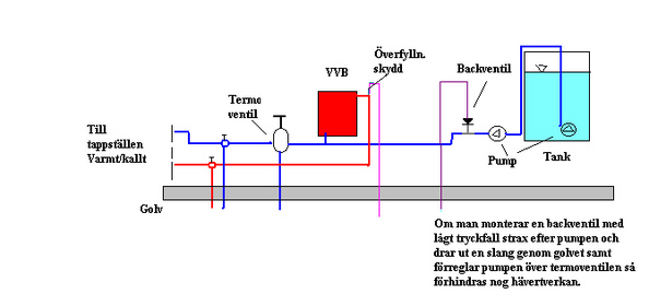

Som jag tidigare sa så tömms inte bara varmvattenberedaren utan även tanken! I går fylld, idag en slatt på botten! Vad jag kan förstå måste dräneringen ske genom att den dränkbara pumpen med slang fungerar som sughävert. Man skulle kanske montera en yttre impellerpump istället och pss stoppa hävertverkan ?

Pumpen som du har fungera säkert bra och den har sannolikt inbyggd tryckvakt. Vill du hindra sughävertverkan, så sätt en enkel kran mellan färskvattentanken och pumpen.
Tänk på att även kranar och kopplingar på kallvattensidan kan frysa sönder om det blir minusgrader inne i bilen, så sughäverteffekten kan ha en fördel i vissa fall.

I min Adriatik är det tyvärr så, att när temperaturen sjunker under +4 gr släpper magnetventilen och vattnet i värmaren strömmar ut. Eftersom det inte finns någon kran på förbindelsen mellan vattentank och värmare uppstår det en hävertverkan, som tömmer hela vattentanken. Ett råd jag fick av min verkstad var att antingen sätta en klämma på magnetventilen så att den inte löser ut eller också sätta fast ett snöre på vattenpumpen och hissa upp den över vattenytan i tanken, och då skulle det inte kunna rinna något vatten genom hävertverkan till varmvattenberedaren.
Således skulle temperatur under +4 inte ha någon förödande verkan på vattenförrådet.

Om man stänger av pumpen och öppnar bottentömningen (magnetventilen) och öppnar någon av kranarna (vredet mot varmvatten) så bör hävertverkan upphöra genom att det kommer in luft i vv-beredaren eller tänker jag helt fel?

Jag kanske också tänker fel, men måste inte pannan i så fall ligga lägre än vattentanken om man ska få någon hävert effekt.
