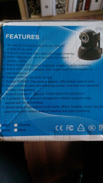

Detta var ett intressant spörsmål.
Jag har elstople på min långtidsparkering.
Kom på att jag har en motordriven network-cam ligger oöppnad.
Saknar instruktion, bara en enkel på kinesiska =oanvändbar.
Har även en huawei e5776 som används i hb
Vad mer krävs?

Den kameran som PeterK visar, kan detektera rörelse och sända bild med e-post. Tänk bara på att "rörelse" kan också vara en snabb ljusförändring, t.ex. billjus osv.
Det går också via reläingång, från t.ex. larmet, starta foto.

Jag har inte fått till det.
Jag kan ansluta min kamera till min hemmarouter över nätverkskabel.
Funkar.
Men jag vill ju ha den mot Huawei 5776-routern i husbilen.
Provar vid laptopen med huawei på usb-kabel
Kameran på nätverkskabel i laptop.
Kameran hittas men får ett felaktigt ip.nr. 192.168.0.xxx
Huaweien har ju 192.168.1.xxx
Vad göra?
Borde denna kombo funka?
Edit: vände på ip-adresserna, då jag skrev fel, rättat.

Nu har jag fått in kameran i Huawei'en och kan kommunicera/manövrera den från mobilen(app) samt PC'n över wifi.
Nu behöver jag få in en bra DDNS-client i Huawei'en, gärna gratis.
Förslag?
