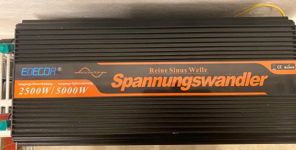

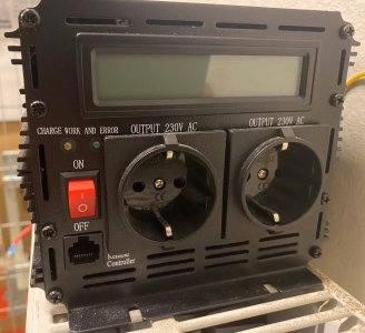

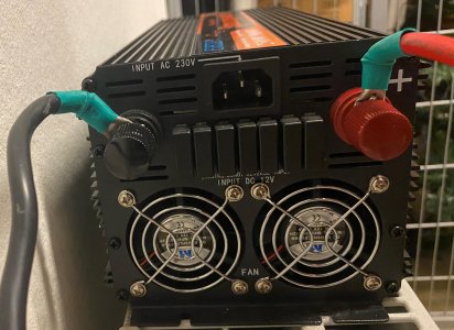

Är det någon som vet någon som reparera såna här till ett rimligt pris? Är det värt att reparera? Huvudsäkringen på 150 A går sönder. Ibland fungerar den men för det mesta inte. De små säkringarna håller. Belastat med antingen kaffebryggare ca 900 W eller vattenkokare på 1200 W. För det mesta använder vi den medan vi kör för att inte belasta batterierna för mycket. Har 2 x 95 Amp AGM-batterier och 220 W solceller. Den har fungerat bra i ca 3 år.
