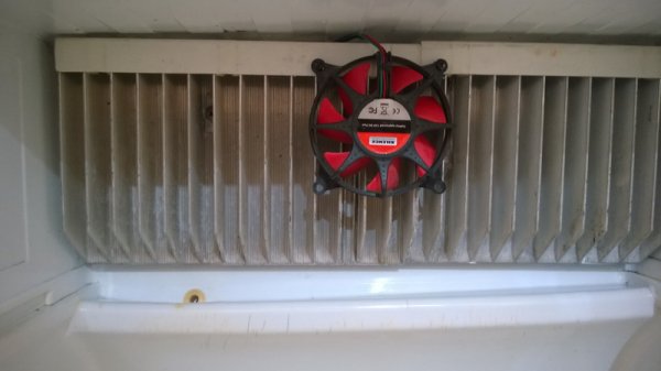

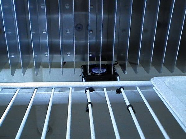

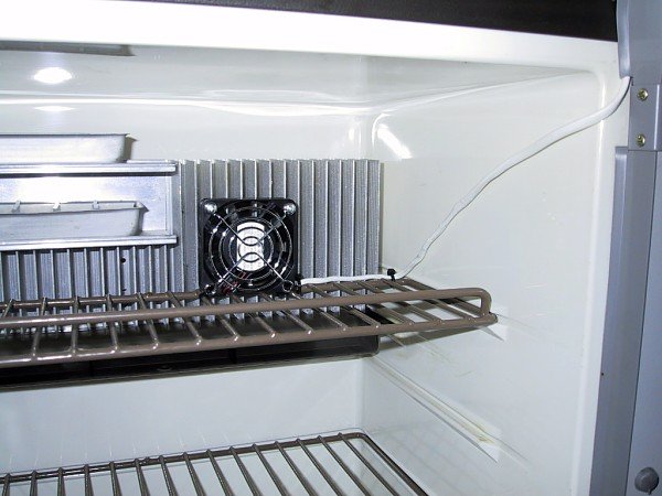

Naturligtvis sitter denna monterad enligt Dometics monteringsanvisning. Svar på frågan varför det är olika tempratur i kylskåpet beror på dålig kylning (detta enl Dometics tekniker på fråga från mig). Om man kollar så sitter all värmealstrande utrustning i botten på kylskåpet och är det dålig ventilation bakom blir det också olika tempratur i skåpet.
Jag hade min fläkt monterad enligt anvisning i somras när vi var i Kroatien, tempraturen gick aldrig över 7-8 plusgrader i kylen och det var samma tempratur i hela skåpet, i frysen förutsätter jag att det var tillräckligt kallt för vi frös in kött och bröd till det blev stenhårt. Dometic har tagit fram denna fläkt för att i första hand få jämn tempratur i skåpet och i andra hand för att sänka tempraturen.

Ungefär så jag tänkte mig. Det blir en ganska billig lösning för de som vill lägga pengarna på annat.
Kom att tänka på att det finns oftast ett hål redan för att dränera kondensvatten. Det skulle kanske gå att få igenom en tunn kabel den vägen till en invändig fläkt med elanslutning bakom kylskåpet.
