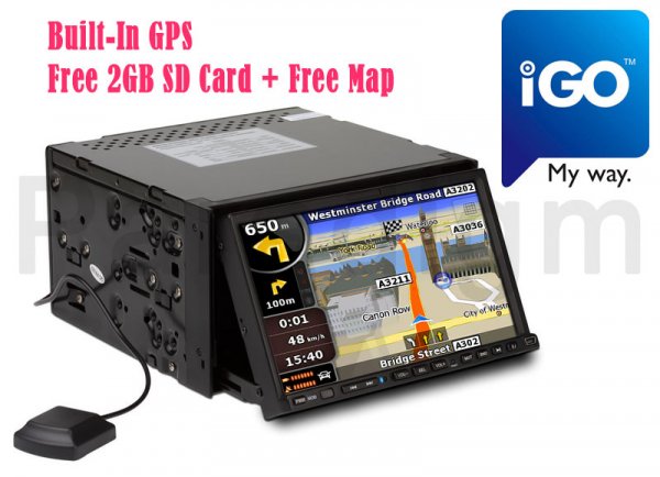

Köpte på vinst och förlust en enhet med "extra allt" som 7" monitor, touch screen, GPS, DVD spelare, Bluetooth telefon handsfree, iPod interface......
Innan jag installerar den i husbilen tänkte jag köra den i "testbänken" för att kolla att allt fungerar. Jag är novis inom bilelektronik området så jag skulle behöva lite vägledning.
Jag har en power supply med cig uttag som skall ge 12V, 5A, 60W, hittar bara i sepcen på enheten att den går på 12v.
Fråga 1:
Tror ni att power supply enheten ger det den skall för att driva min "extra allt" enhet"?
Fråga 2:
För att få spänning så skall ju givetvis -(svart) och +(gul) anslutas men det finns också en röd kabel som skall kopplas till tändningslåset. När jag kör den i "testbänken" hur kopplar jag den, tar jag den istället för den gula?
Bifogar bild på enheten samt kopplings schema.

Sv: Installera kombinerad GPS, Radio, DVD, Backmonitor
Den har inget märke är en så kallad noname. Hade först tänkt beställa en från Chinavision Wholesale Car GPS Systems - Car DVD Player GPS Units - GPS Navigation Hardware
Finns en massa andra liknande siter, ebay är också ett alternativ. Skulle kosta runt 3000-3500:- inkl frakt och moms(om man har otur så åker man på den).
Men innan jag gjorde det så hittade jag denna helt ny på Tradera för 2400:- och gjorde slag i saken. Visst tar man en risk med garanti och kvalite men bedömde att det var en risk värd att ta.
Man skall kunna köra alla GPS program som stödjer Windows CE 6.0. Route 66 med europa kartor följde med denna apparaten. GPS pgm varan ligger på ett SD-kort så för att uppdatera kartor så får man ha en SD-kort läsare till en dator och ladda hem kartor och programvara via internet och spara ner på SD-kortet. Proceduren för detta skiljer lite beroende på vilken GPS program du har. Hade tänkt köpa CoPilot som har ett attraktivt pris och som jag redan har på min iPhone. TomTom tror jag också finns för Win CE plattformen. Här är specen på den apparat jag köpte:

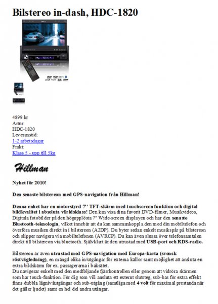

Många av de Asiatiska tillverkarna har sedan några år tillbaks
börjat "prångla" ut liknande/likvärdiga produkter som OEM, det som
de tillverkar åt "kända" varumärke, fast då som sitt eget märke med förhoppning på bättre netto bidrag...
En del är rena vinstlotten, andra kanske inte fullt så bra.
Vi har kört med Hillman i några år, riktigt nöjda, hade ett problem, en kanal
fungerade inte men fick superb support från Itsajten!
Så här ser det vi installerat ut:
Länk till Itsajten: Bild & Ljud / Bilstereo & Multimedia / CD/DVD-spelare
(Installerat det till TV'n via FM sändare, + Subwofer & 2 extra slutsteg.. :wub: )
