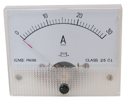

Det finns en mängd av Amper mätare som har en shunt inbyggd.
Vill du inte lägga drygt 100€ på en batteritankmätare så kan det vara idé att montera en sådan här. Kostar endast några dollar i en elektronikaffär.
Kopplasi serie med solpanelerna och då fungerar den direkt utan att behöva justeras.
Enanna variant kan kopplas direkt till batteriet då ser man hur mycket man tar ut eller som laddas.
Dom finns med olika skalor och med intern eller extern shunt.

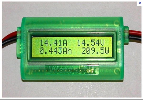

En W/Ah/A/V mätare som vi använder inom radiostyrt el-flyg (ej att blanda ihop med de enklare leksakerna hos t.ex teknikmagasinet, vanliga motoruppsättningar levererar 500W-1500W) skulle nog fungera bra också.
Typiska prestanda:
Spec.
Operating voltage: 4.8~60V (0V with optional auxiliary battery)
Measures;
0~130A, resolution 0.01A
0~60V, resolution 0.01V
0~6554W, resolution 0.1W
0~65Ah, resolution 0.001Ah
0~6554Wh, resolution 0.1Wh
Screen: 16x2, backlit LCD display
Weight: 82g
Pris: ~$29 från Tyskland, ~$24 från Hongkong.
Peter :)
