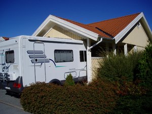

Vår Hymer har denna ventil placerad i nedre delen av bodelsdörren. Kylskåpet är placerat direkt innanför dörren och har även det en öppning i golvet för ev läckande gasol.
/Lars
