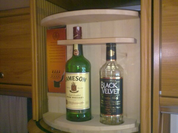

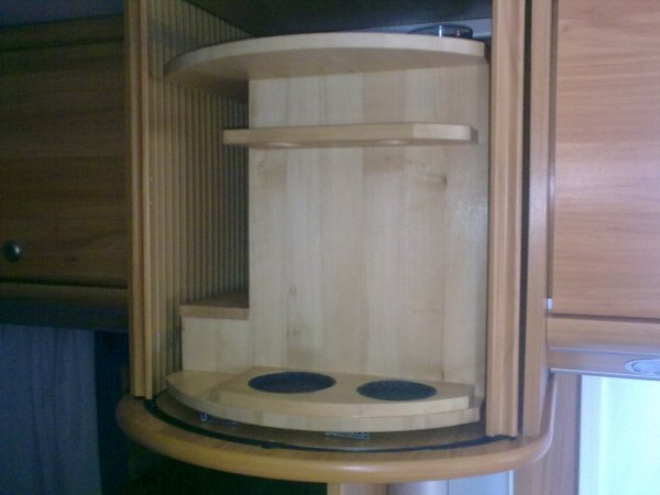

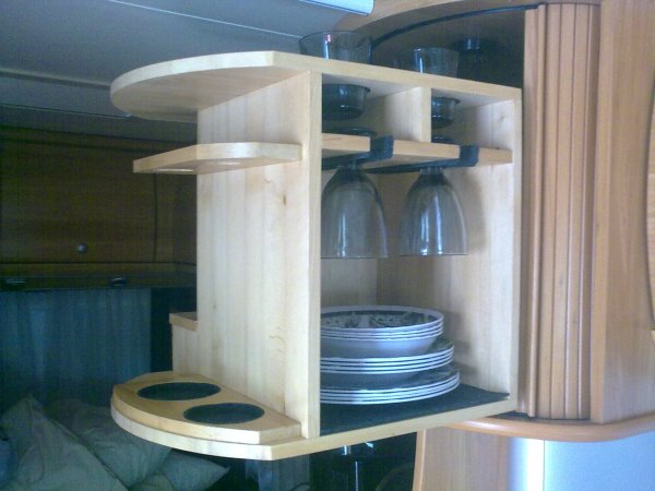

Eftersom vi , som många andra numera har väggmonterad platt-TV i husbilen, är skåpet för " tjock-TV:n" ganska överflödigt. Svårt att inreda p.g.a jalusidörrarna.

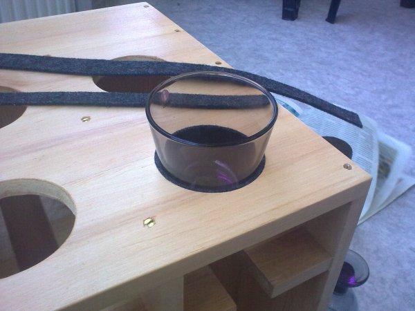

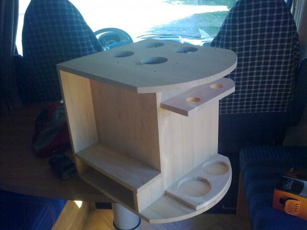

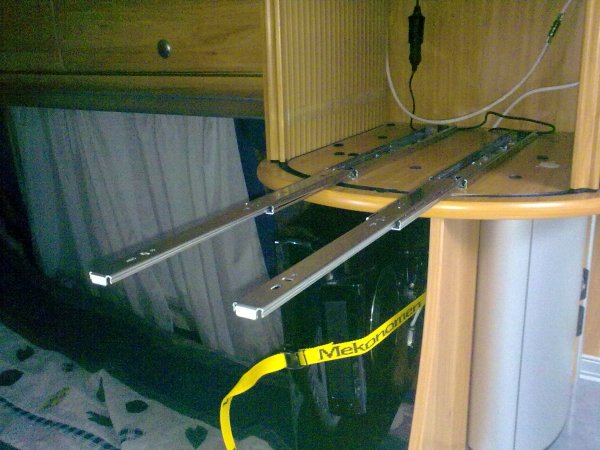

Blev mest allt i hög på botten. Funderade länge på en vettig lösning. Kom till slut fram till detta. Köpte glidbeslagen på Clas Ohlsson . En bekant med snickarverkstad gjorde insatsen efter en mall jag gjort av kartong. Använde filt i hålen för glasen för att undvika vibrationer. Skulle säkert gå att göra ännu snyggare, men jag måste säga att jag är rätt nöjd. Tänkte betsa för att få samma nyans som skåpen, men jag vet inte får se.

Kanonfint !!! Själva har vi bara satt in ett par hyllor och använder det numera till skafferi för torrvaror,bröd m.m.
MVH Gunilla

Riktigt smart. Bara att grattulera till en genial idé:yes:
Snyggt bygge också:yes:

Det var min tanke också men kunde inte komma på något bra sätt att fästa hyllor tack vare jalusidörrarna. Vi använder ett av skåpen över spisen som skafferi nu. Dessutom fick jag ju ett litet barskåp på köpet :)

Tack för det Håkan. Jag kan tyvärr inte ta åt mig äran av snickeriarbetet. Han som tillverkat det är slöjdlärare. Men designen är jag rätt nöjd med.
/ Jonke
