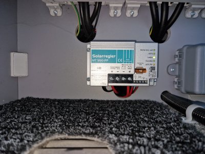

Skulle man inte kunna koppla förbi Biltemas PWM-regulator och koppla in trådarna på samma ställe som solcellerna på taket är kopplade i bilens regulator?
    3,6 MB · Visningar: 25

Då måste du veta vad dina paneler har för spänning och om de är parallell eller serie kopplade. Om du har under c:a 21V på solarmodulens ingång så är de parallellkopplade och då kan du koppla den portabla panelen direkt på solcellsregulatorn.
Är spänningen högre så är de seriekopplade och då måste de antingen kopplas om till parallellt eller så är det en separat regulator som behövs.

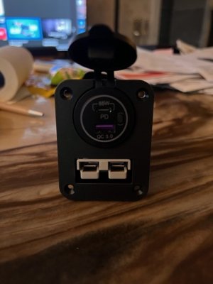

Jag tycker cigguttaget är en rätt dålig kontakt med stor risk för glapp. Jag har gått över helt till Anderson 50 A. På bilden även med USB-A och USB-C.
Jag har inte märk detta på dessa ut/in tag... De är ju chomad mässigt eftersom de skall klara utomhusmiljö...
Sen kör man inte alla panelerna via dessa uttag... Så max A blir ju bara 5-10A..
Jag använder de här:
Tål 20A och sitter ihop ordentligt. Pluggen finns också vinklad när det är trångt.
