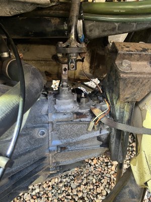

Växellåda Inga växlar p.g.a. trasig backlampa.
OleT
36
Nyköping
38393
Körde en tur idag och allt funkade perfekt.

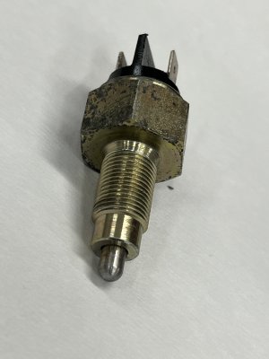

Upptäckte dock att backlampan inte fungerade. Lampan var hel men ingen spänning i lamphållaren. Hittade backkontakten ovanpå växellådan, men motorrummer var ganska skitigt så jag gjorde rent med högtrycksvätten innan jag skruvade bort backkontakten.
Ohm-mätte och det skall vara 0 ohm när den lilla tappen är utsläppt, det pendlade mellan 25-80 ohm. Alltså glapp i backkontakten. Gjorde ren den och lyckades få in kontaktrengörare i den och massera den ordentligt. Satte tillbaka den och backlampan funkade igen.
Startade därefter husbilen och skulle parkera den och nu går det inte att få i någon växel alls? Växellådan kan ju knappast ha gått sönder når den stått still. Hittade denna intressanta länk men folk som haft problem ved sina växellådo, växlar som inte går att få i, växlar som hoppar ut, backen går inte att få i osv.
Jag såg att min Fiat Ducato från 1988 med en Peugeot J5 motor är samma som: Talbot Express / Peugeot J5 / Citroen C25 / FIAT Ducato
Tydligen så är det oftast växellänkarna eller gummit i motor/växellådsupphängningarna som är problemet vilket låter märkligt men högst rimligt om man läser i länken. Får felsöka vidare imorgon. Någon som råkat ut för något liknande?

Metallpluppen sitter kvar. Ja det sitter gummiskiva på växelstången. Den är i friläge och det går inte att få i någon växel.
Det ser bra ut men jag kan ju inte växla och titta samtidigt dessvärre. :).Länken jag delade tog upp även vänsterstyrda med liknande problem men precis som du säger så verkar det vara betydligt mer komplicerade länkar på högerstyrna. Vet du om det finns några länkar i kupeén bakom växelspaken vid ratter eller går den rakt ner i lådan?
Får ordna en assistent imorgon och se vad som händer.

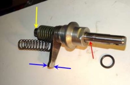

Hej, där uppe är det en kula, en kopp och en fjäder. lite svår att måla med ord, men problemet borde sitta nere i lådan.
Går det att dra stången up och ner så att säga med växelspaken, men det går inte att använda H mönstret.
Känns det i så fall som vanligt upp och ner men är tvärstopp på H mönstret.
Du startade ju bilen och då antar jag att du någon gång hade kopplingspedalen uppe så du vet att det inte ligger någon växel i.
Man kan skruva loss den stora bussningen som axeln kommer upp ur från lådan. men sedan är det jättesvårt att med ord beskriva vidare för axeln och armen på den som sitter inne i lådan blir rätt ledlös och så får inte nedre fjädern, gul pil lossna, men det kanske finns något skrivet om det.
Men den ser ut så här.
Blå pilarna visar armen som lägger i växlarna, H mönstret, och den flyttas upp och ner för att hamna mellan 1 och 2 eller 3 och 4 eller 5 och back.

En vild gissning.
Det finns en bricka på backljuskontakten som fungerar som tätning. Om man glömmer att sätta dit brickan vad händer då. Utan brickan kommer kontakten att gå ner lite lägre i växellådan. Tappen på kontakten löper på en axel i lådan. Kommer då kontakten att spänna mot axeln och påverka växlingen i lådan.
Visa bilaga 230951

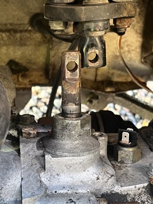

Kopplade bort växelföraren så det blev lättare att testa. Det går att dra axeln uppåt och trycka den 5-8 mm nedåt. Men det går inte att vrida den i något av dessa 3 lägen.

Det går att dra axel upp ca 10mm, ner går det inte lika långt, kanske 4-7mm. Det går inte att vrida den alls i något av de 3 lägena. Kan det vara så att lådan hamnat i ett ogynnsamt läge då jag kört mellan back och friläge med motorn avstängd då jag testade backkontakten. Sedan finns det ett gängat hål som är tomt mellan växelföraraxeln och backkontakten. Vad skall sitta där, kan det ha kommit in skit när jag högtryckstvättar?
Mvh
OleT
    978,7 KB · Visningar: 73
    1,5 MB · Visningar: 73
Tack för tipset. Tog bort backkontakten helt men det går fortfarande inte att växla. Upp och ner går det lätt att röra axeln, men att vrida den är helt stumt utan glapp.
