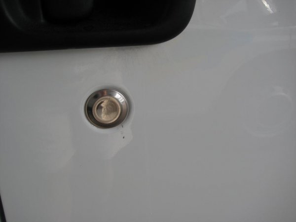

"skit happens", menar, någon försökt gå in i din bil. Har du kollat vad självrisken är på försäkringen, såg en Cabby -06, var passageraresidans lås hade en täckbricka, Cabby byggs på Renault, har en minnesbild av att sådän här täckbricka inte är standard. Visserligen hindrar denna bricka bara skador på framdörrar, dagens Fiat har inte ens nyckelhål på förarsida. Bodels dörr, tyvärr Knaus fenomen, låste mig ut här om kvällen. Utan nycklar, utan någonting. För mig, som lekman ifråga om inbrotts teknik, tog det ca 30 s tid att bryta låset på bagageluckan, sedan och in den vägen.
täckbricka då när bilen har fjärrstyrt centrallås, så klart.

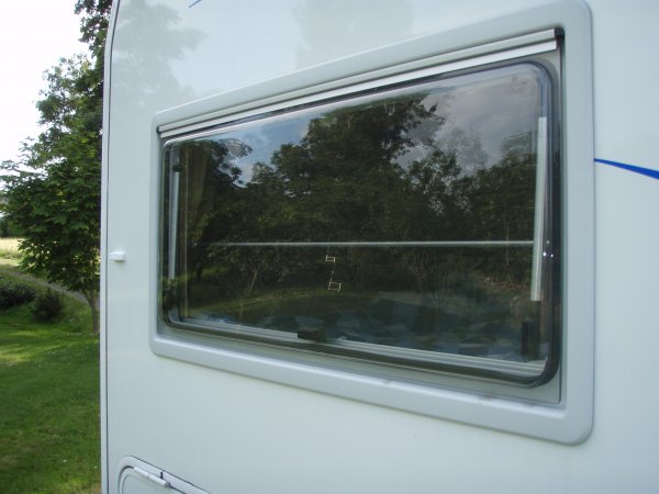

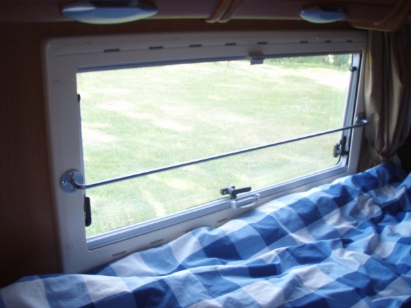

Skaffade senare på IKEA en stång för att hänga hushållsinstrument på som passade i längd och befintliga skruvhål i fönsterramen kunde användas för att fästa den.
Håkan
Här ett par bilder.
    1,2 MB · Visningar: 14
    1,3 MB · Visningar: 13
F.d. 5817
Sv: Inbrott
Ifall det brinner så hade den stången inte hållit meg innanför kan jag lova. :p

Riktigt, stången går att bryta loss med våld. Förhoppningsvis vet inte tjuvarna på utsidan det.
Hade också som alternativ en stång på utsidan med tvärgående stag genom husbilväggen och med lösa sprintar på insidan. Men ville inte borra.
