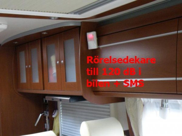

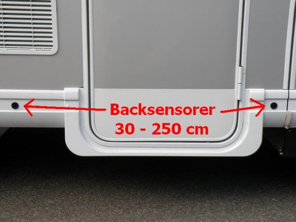

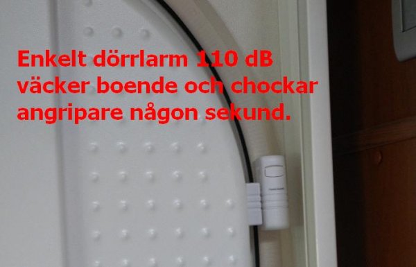

Inbrottskyddet om någon finns i bilen.
1. Väl synliga backsensorer i kjolen på husbilen vid alla ingångar som väcker de boende och förhoppningsvis redan där avskräcker ett angrepp. Funkar jättebra. 300:-
2. Larm på alla ingångar, 100 dB vid varje punkt, 100:-/st.
3. Någon form av sprej Bodyguard självförsvarsspray 179:-
Förblindar och färgar Effektivt skydd för kvinnor och män. Förblindar angriparen i ca 5 minuter och färgar huden röd. Färgen sitter kvar ca en vecka för att lätt identifiera förövaren. OBS! Inte mer våld än nöden kräver.
5. Bilen klar för snabb avfärd.
Inbrott och stöldskydd av tom bil.
1. Backsensorerna i kjolen startar ljud/ljus störning (hund/blixt mm).
2. Förstärkning av svaga inbrytningspunkter, se alla tips i andra forum.
2. Normalt billarm som ljuder i 120 dB inne i bilen och skickar iväg SMS-larm.
3. IR-detektor i bodelen som styrs och larmar via SMS.
4. GPS-larm som larmar via SMS om bilen startar eller flyttas samt tracking via internet.
5. Ett väl maskerat plåtskåp till ev värdesaker som inte kan tas med.
Under tiden en angripare letar efter alla sirenerna så kanske det är någon som hinner reagera.
Vi kommer till Ragges när det är Mässa. Då går det bra att titta på några av de enklaste larmen. (Men inte allt såklart)

En liten fråga: Angående backsensorer, kan det inte bli ett j-kla tjutande i tid och otid? Jag menar de måste väl reagera på annat än människor, t ex hundar och katter?:confused::confused:

Jo, det blir det säkert. Samma om man står på en parkering intill något föremål inom 2,5 m. Men larmet går att slå till och från, precis som dom andra larmen.
Det jag vill med backsensorerna är att få en viss förvarning och jag står enskilt och det är oftast långt från bebyggelse. Sen kan man titta i backspeglarna och se vad som är på gång. Ofta kan det räcka att man hojtar till annars får man väl försvara sitt hem med lite sprej.
