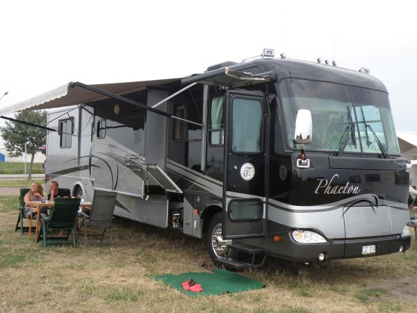

Han som tog in den här husbilen hade ett rent helvete med de svenska myndigheterna. Vi träffade på dem i Ystad i fjol. Det är nog en god idé att söka alternativa vägar.
    174,9 KB · Visningar: 52
