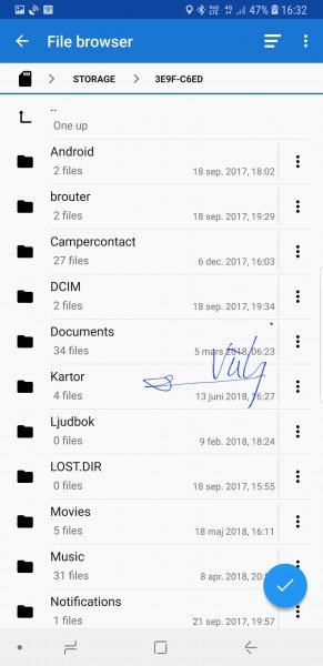

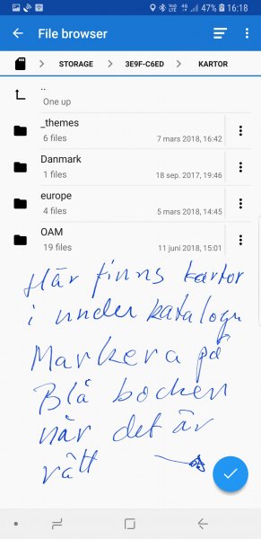

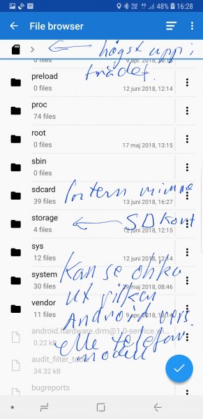

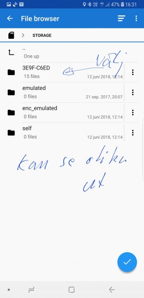

Förmodar du menar dina offline kartor som du har sparat på SDkort.
Eftersom du installerat Locus på internminnet får du ändra sökvägen manuellt till SDkortet
Beroende på var du hamnar i filträdet så gå längst upp i trädet enligt nedan
SDkortet på min heter Storage
När du hittat din katalog med kartfilerna markera blå bocken.
Starta om Locus och håll tummarna

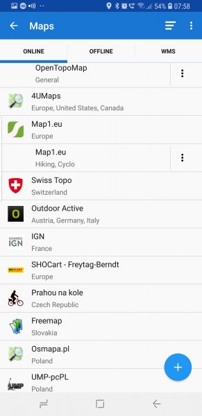

Är rädd för att jag tappat kartorna också för jag hittar dom inte. Jag kan se att jag laddat hem dom i Locus historik men hittar dom inte i filerna. Har också letat med hjälp av datorn. Hur gör jag nu för att ladda hem nya kartor, hittar inga under "Maps" eller "Maps Store".

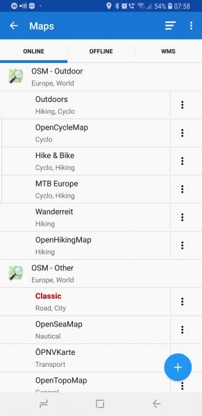

Locus verkar ha tappat licenser/kartfunktioner den senaste tiden; dessa är de enda jag har tillgängliga:
Plus några ytterligare landspecifika varianter. Jag har iofs inte försökt leta efter andra, OSM Classic är okay för mina behov.

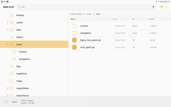

Mina Icon_pack.zip ligger precis som dina, har för säkerhets skull en omg på SD-kortet och en omg i internminnet där Locus map finns.

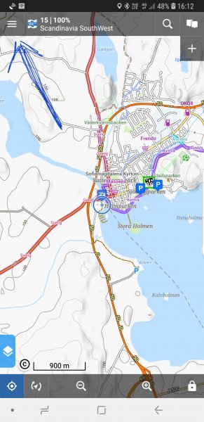

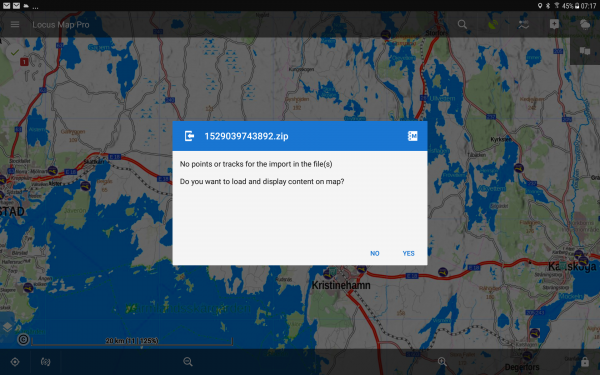

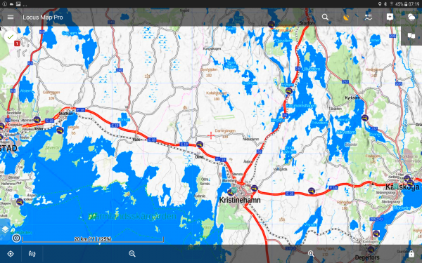

Jag raderade allt från plattan och började om från början, någon mening var det eftersom jag hittat en karta som var och är betydligt bättre än de jag laddat ner innan. Allt fungerar toppen både on- och offline och allt fungerar att ladda in från HBK,s sidor utom nya iconer. Får bara felmeddelande att det inte finns något i mappen från "filpaketet" på hemsidan. De Icon filer som finns i tråden är genomgångna så det finns inte otillåtna tecken (åäö), fick dom att fungera innan jag raderade allt. De filer som ligger i Locus map innehåller png zippade filer men programmet tar dem ändå inte.

Så här har jag mina Icon pack.
Detta är meddelandet som kommer när jag laddar in Icon pack från hemsidan.

Hej, förstår inte riktigt vad du menar med "laddar in Icon pack från hemsidan", du har ju redan zip-filen på rätt plats. I felmeddelandet du visar framgår ett helt annat namn på en zip-fil. Jag tror inte att din platta hittar på ett namn, så det är en fil som finns någonstans i internminnet eller på SD-kortet. Har du sökt efter den var den finns?

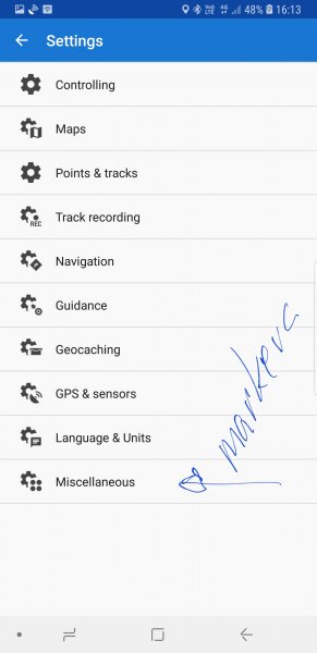

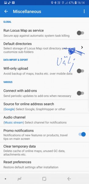

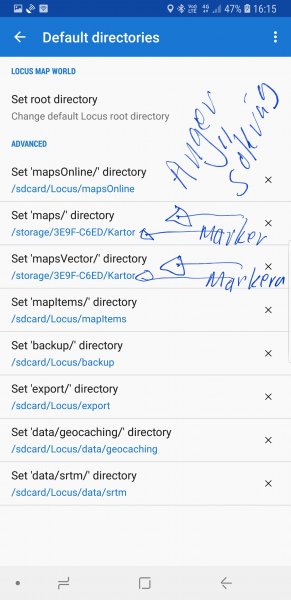

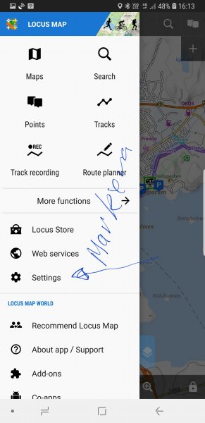

Under Settings, Miscellaneous, Default directories finns det en inställning för Root directory. Kan du ta en skärmbild på den. Ta även en skärmbild på Default directories som visar var Maps, MapsVector etc är placerade.
Följer du BoErs instruktion i inlägg 7 exakt?
Eftersom det har fungerat på din platta tidigare och det fungerar för andra användare ser jag bara två möjliga orsaker. Fel i sökvägar/andra inställningar eller handhavande (ta det inte som ett påhopp) :(
