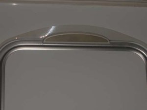

Är det nå´n som lyckats komma in och byta glödlampan i denna belysningsarmatur som sitter ovanför dörren?
Jag har försökt lätta den i underkant över de två fästtapparna. Men den sitter kvar i överkanten och jag förstår inte hur??

det finns två plastflikar längs underkanten som ska föras in med t ex en smal mejsel, om jag minns rätt så fick man ta i lite för att få loss den

Jo jag kan få ut nederkanten några millimeter när jag trycker in de två synliga tapparna. Men hur sitter den i överkanten?
Det är kanske som vanligt: Om inte milt våld hjälper, så mera våld!

Har lika belysning bytte till led i torsdags
liten skruvmejsel i dom två hålen i underkant
böj ut lite o pressa uppåt

Jo, jag har samma SMD6 med sidomonterade stift (G4) som jag har i alla andra takspottar i bilen.
Det blev jättebra. Jag pillade bort den lilla metallreflektorn som satt fastklämd där.
