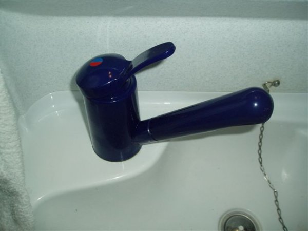

Efter vinterförvaringen vägrar kranen till diskhon att fungera.
Dusch - OK.
Toaspolning - OK.
Tvättställ - OK.
Systemet var helt tömt, ingen frysrisk. Verkar vara elektriskt fel. Det klickar i reglaget men pumpen startar inte. Och det är sååå trångt under diskbänken, trots att jag demonterat lådor m m. Funderar på att köpa ny kran hos Svensson (eller om någon har bättre tips) eftersom demonteringen ändå blir så tidsödande att det kan vara lika bra att ha en ny kran hemma.
Den första trösten just nu är att det går att få v & k vatten till diskhon genom att öppna kranan till tvättstället så ynka lite att pumpen drar i gång. Det tryck som byggs upp räcker för att man ska klara av att diska och skölja.
Den andra trösten: tack att det inte är vattnet till toan eller duschen som strejkar.
Tips, någon, om vad det är som hänt och om hur jag kan gå vidare i felsökning!

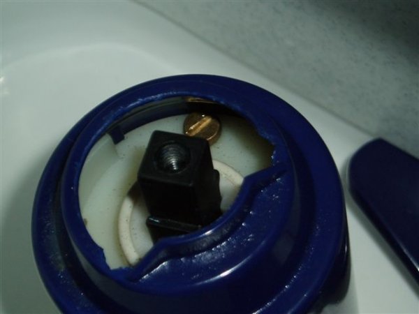

Är det någon som vet hur man demonterar den här kranen?
Måste jag ta ut den för att öppna den?J ag har tidigare sprayat överdelen med silikonspray. Nu funkar inte mikrobrytaren. När sprayat på undersidan med Cr 5-56 universal kom den igång igen men missar ibland.
Tacksam för tips
Jan-Evert
telijej
169
Norrköping
85
Sv: Hymer-kran-kaputt
Tack för det snabba svaret! Hur gör man för att komma vidare? Det är inte lätt att byta mikrobrytaren härifrån. Jag har försökt lossa hela paketet på undersidan men det det kräver mera finess och våld än jag presterat hittills.
Hälsningar Jan-Evert

Tack för hjälpen. Nu har jag demonterat kranhuset också. Jag hittade då den lilla fjädern till mikrobrytaren. Återstår att montera ihop alla detaljer.
