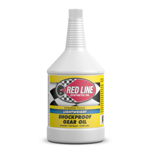

Hejsan, det finns ett flertal av de "finare" märkena som har diskuterats åtskilliga gånger här till de äldre växellådorna, och en av sorterna som alltid finns med samt som jag och många andra använder och är nöjda med är.........
Red Line Lightweight shockproof gear oil.
Det finns tre viskositeter och det skall vara just den som heter "lightweight" som är mellan viskositeten och stämmer med viskositeten som rekommenderas med deras vanliga växellådsolja.
Jag vet inte om du läst om överfyllnad och felmärkt oljesticka i lådan så den går med för lite olja m.m. Men om man häller i max 1.8Liter i lådan så har man bra nivå men uppåt nivån för packboxen för ingående axel i lådan som helst då bör vara ok. Samt att den nivån rekommenderas i vissa original rep.böcker. (Första generationens lådor från -82 t.o.m. -94.)
Du måste ta bort två bottenpluggar i lådan för att tömma den helt och sedan fyller du den genom att ta bort backljuskontakten bredvid växelaxeln på ovansidan och hälla i genom det hålet. Du fyller bara på det stället för det rinner över en mellanvägg inne i lådan och fyller hela, trots att du skall tömma på två ställen.
Det finns ju inte reparation på burk naturligtvis men efter att ha åkt kanske femtio mil eller så, så brukar man märka att det tystnar lite i lådan och framför allt att den brukar bli lite mer medgörlig när man växlar den och inte hålla mot som den kan göra annars i alla fall när den är kall.
