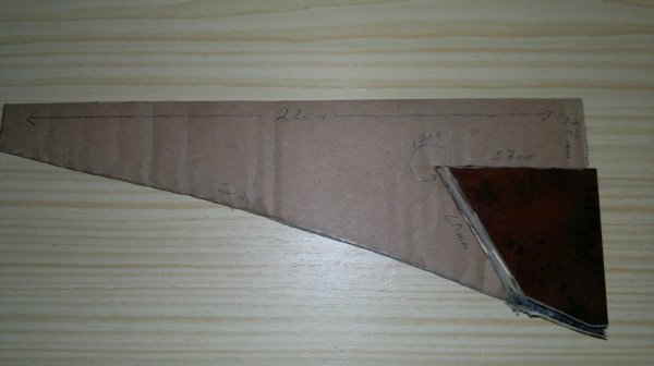

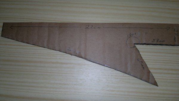

så här gjorde jag: En mall i papp för att se exakt hur det skulle bli med vinklarna på bild 1. (förstora upp så syns måtten

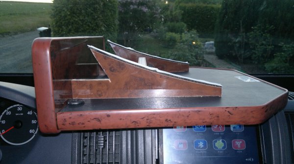

Därefter tog jag och ritade in ytan som skulle tas bort och lade maskeringstape längs linjerna. Använde sedan Dremeln med kapskiva att köra igenom faneret och därefter Multiverktyget för att såga ut de två bitarna som såg ut som denna i mallen på bild 2

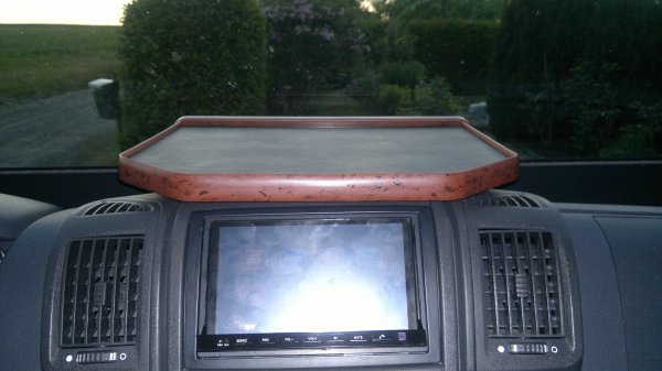

Färdigsågat såg det ut som på bild 3
Simsalabim, här ligger den på plats över rullgardinen och går lätt att lyfta bort då man ska dra upp front rullgardinen för natten, bild 4. :)
GLÖMDE!! :oops: Frontplattan sitter fast med kardborreband ej med vridskruvarna som följde med. Detta för att det behövs en minimal flexibilitet då man sätter den på plats, är för stum med vridskruvarna. Det går förstås att såga av lite till men då blir nog inte stadgan detsamma!
