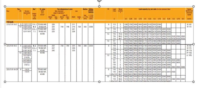

Här är en tabell med rimligare tryck, sänk trycket i dina däck snarast, sedan kan man sänka ytterligare enligt aktuell axellast.
Visa bilaga 229708
De här trycken är för fullastade bilar, med Michelin Agilis Camping. Maxtrycket för Conti är 4,75bar.
Anpassade tryck enligt tillverkartabeller: för sommarhjulen Fram Michelin Agilis ¨CP 215/70-15 3,75bar för 1705Kg
bak 5,5 bar. Detta höga tryck bak förmodligen för att man väl vet att de flesta bilarna har ett långt överhäng och garage
och eventuellt cykelställ/ mcställ vilket i värsta fall ger otrevliga sidokrafter på bakdäcken. Om jag vet att jag inte lastar bilen
på det sättet skulle jag köra med 3,75-4bar där. Detta är ju ändå en bit över tabellvärdena och ger en bärighet på 1705-1795Kg.

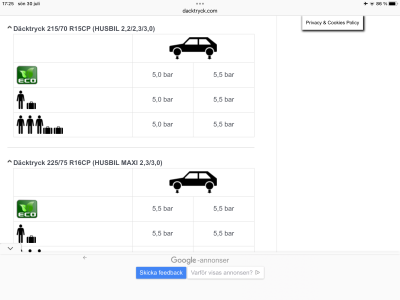

Följ däckstillverkarens rekommendationer, för Michelin finns rekommenderat däckstryck per axel baserat på axeltryck. Men detta gäller endast framaxeln, för husbilar finns ett undantag för bakaxeln där det alltid ska vara 5,5 bar. Det finns en tydlig och bra förklaring på Michelins hemsida för detta. Kortfattat anser man att husbilens långa överhäng och höga tyngdpunkt ger en stor belastning på däckssidorna i skarpa kurvor och rondeller.
Ekar det? ;)
