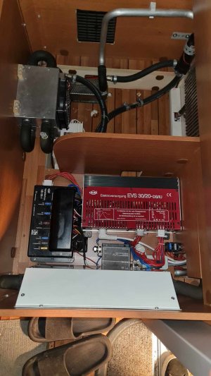

Hej. Jag kopplade om min Fiat multijett 130 Knaus 2011 på 230 V nu i vinter för den skulle få värme. Nu har värmen stängts av och bodelsbatteriet laddat ur helt. Den tar ingen laddning från 230 men startar jag bilen laddar batteriet. Kylen och annat funkar med 230 och inga huvudsäkringar är har löst ut. Är det någon som vet vad det kan vara? Om det är några säkringar på denna bil och modell som jag ska kolla på.

Fungerar batteriladdaren, har du 230V till den?, kan också vara så att batteriladdaren klarar inte att ladda ett tomt batteri.

Har du ett elblock? Då sitter en batteriladdare inuti den och tyvärr har de placerat en glassäkring inuti de flesta typer och den går inte att komma åt utifrån. Har du en annan batteriladdare så skulle jag prova med den. Kanske ha igång bilen ett tag så att inte bodelsbatteriet är helt tomt.
    164,8 KB · Visningar: 158
