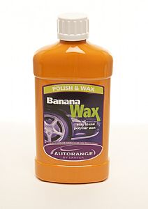

Själv håller jag på att fräscha upp min husbil jag köpte i höstas. Har fördelen av att ha bilen hemma inomhus så jobbbet kan göras när jag känner för det.
Alltså först tvätt med avfettning och shampo. Låt sedan bilen torka ordentligt. Därefter på med en cleaner/ lackrengöring, maskera gummi och plastdetajer, dessa blir gråa av cleanern, annars måst man vara snabb merd att tvätta bort cleanern från dessa. Själv kör jag med Autoranges produkter, blev precis klar med detta i helgen ( bilen är stor ) och tråkigt är det . Jag använder en dubbeloscillisernde maskin. Sedan är det bara på med waxet och njuta av resultatet.
Mvh Ulf
