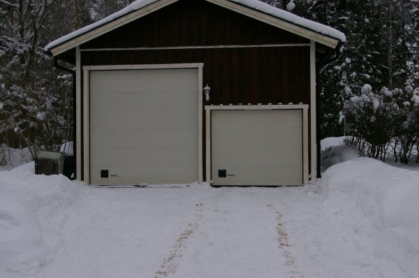

Vi hade vår husbil ute det första året samt hyrde in den över vintern. Men vi bestämde oss sedan för att bygga ett eget husbilsgarage. Rev ned ett gammalt bilgarage och fick sedan plats både till bil och husbil.
Det kostade oss 55 000 kr men då hade jag allt virke liggande och gjorde allt arbete själv. Ca. halva kostnaden ligger i dörrarna eftersom vi satsade på takskjutportar med motoröppning till personbilen. Men vi tycker det blev bra och det är ett stort plus att ha bilen hemma för tillsyn, batteriladdning m.m.

Ert husbilsgarage ser jätte fint ut, tycker jag:) Jag undrar vad ni har för mått på garaget?

Det är lite över 6 m på båda hållen och porten till husbilen är 3.15 hög och 2.70 bred. Enda problemet så här långt är att plattan blir porös och spricker upp där vi parkerar personbilen. Gjöt plattan själv och blandade egen betong och den håller inte när saltslasket droppar av bilen.

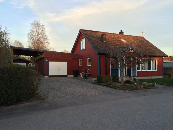

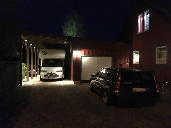

Vi hade inte mycket plats på tomten, men med snälla grannar och en hel del lirkande med kommunen så blev det såhär, 3,8x9 meter och minst 3,4meter högt. Jobbet gör jag som vanligt själv och material och bygglov hamnade på 30 tusen ungefär.
Gamla husbilen på bilden!
//Peter
