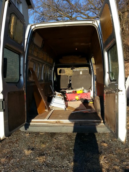

I helgen hände det grejer. Jag har haft lite stiltje på bygget i avvaktan på nödvändiga delar
( hamnade i ngn form av moment 22 där jag inte kunde göra något för att jag inte visste vad och hur det skulle göras).
Tog en svängom med Transiten och hamnade i Jönköping, där fönster och kök inhandlades.

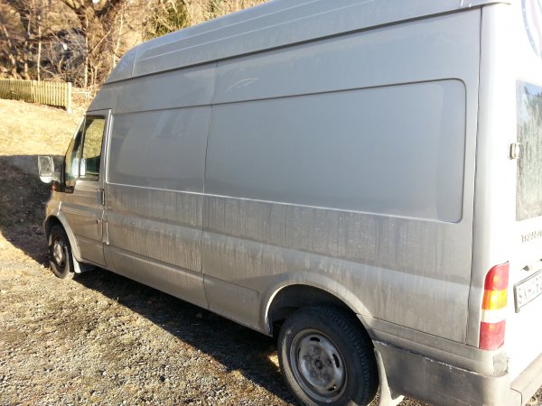

Har även gått på dekalerna som satt på bilen. Värmepistol, T-röd och en isskrapa var vad som krävdes.
Vi har även bestämt oss för att plocka ur väggen mellan åkdelen och skåpet, inte så mycket för utrymme utan snarare luftigheten.
Utan dekaler, men med massor av skit
Utan mellanvägg, men med massor av skit :twitcy:

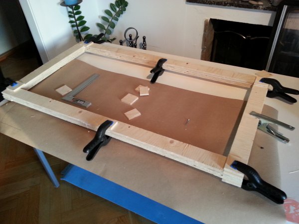

Tillverkning av fönsterkarm

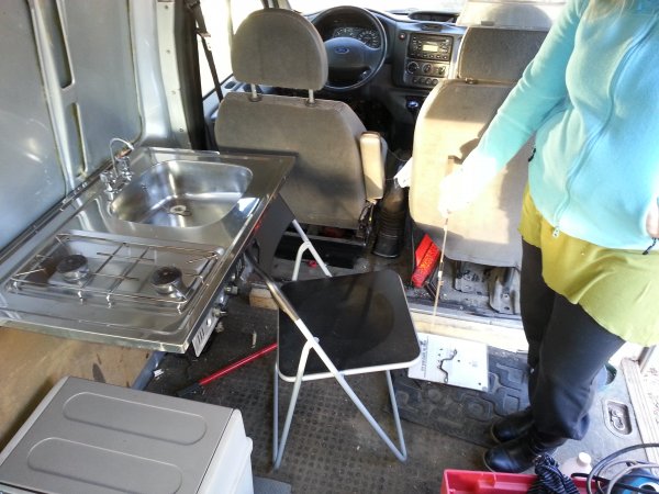

Planering av kök
