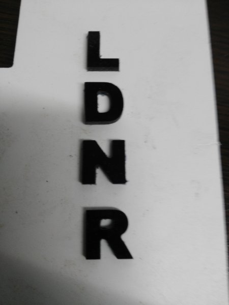

När jag startade den síst sá gick inte startmotorn runt och till slut sá tjuvkopplade jag den pá startmotorn och den startade omedelbart.
i Lördags sá började vi felsöka och se vad som har hänt. Följde alla kablar ifrán solenoiden och fram till nyckeln. sedan gick kabeln tillbaka till växelládan??
Máste vara fel kabel, en gáng till. Samma resultat motorn startade inte. Nu hade det gátt nágra timmar med mkontroll av nyckel brytaren, säkringar ja allt. Kabeln gár tillbaka till växelládan? varför det konstigt¡¿?
Nu slog det mig :rolleyes: Den startar bara när växelspaen stár pá N. Nyckeln i startläge och drog växelspaken hela vägen. Och vips sá startade den perkt.
Hur dum fár man bli, sá nu har jag gjort det som fattas. Plus nágra droppar med superglue.
