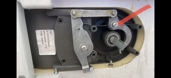

Häromdagen började låset till ytterdörren kärva ordentligt. Det hade varit på gång länge, speciellt när solen lyser och värmer upp dörren.
Nu gick det inte längre att få upp dörren utifrån, bara inifrån. Panik alltså!! Låskolven åkte inte in så mycket som den skulle när vi försökte öppna med handtaget.
Första problemet vid felsökningen var att få loss en innerplanen i plast. Trodde den satt fast med hakar, men det visade sig att den bara satt fast i kardborreband...... Vågade därför inte bända för mycket innan vi upptäckte det.
Sedan fick vi loss hela låset relativt enkelt och felsökte. Undersökte låsets konstruktion, dvs hur det var tänkt att fungera. Det visade sig att en skruv för en länkarm skruvat upp sig själv och gjorde låset instabilt. Se bild med rött streck mot skruven.

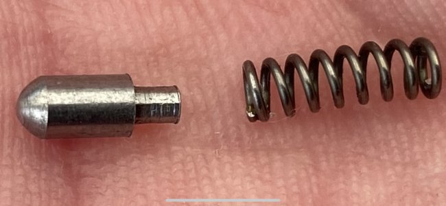

Nu fungerar det igen, men det blev delar över.. En liten sprint och en fjäder. Nåja, jag förenklade konstruktionen

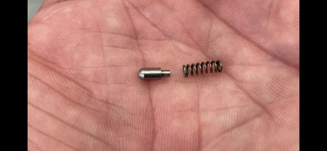

Dessa båda delar blev alltså över.. Små delar och ligger i min handflata på bilden.
På sprinten eller vad det nu är finns en tunnare ände som verkar passa i fjädern. Såg var sprinten satt, men kan inte se någon funktion för den just där. Fjädern... ingen aning. Hittade den på mattan i förtältet.

Ser ut som et par deler som sørger for at det finnes "knepp" når en vrir eller drar en låsebolt. I så fall finnes det et hull som de kan dyttes inn i og på motsvarende flate et hakk som spissen kan klikke inn i et kort stykke. Uten denne så er det ingen ting som holder den beveglige delen i posisjon.

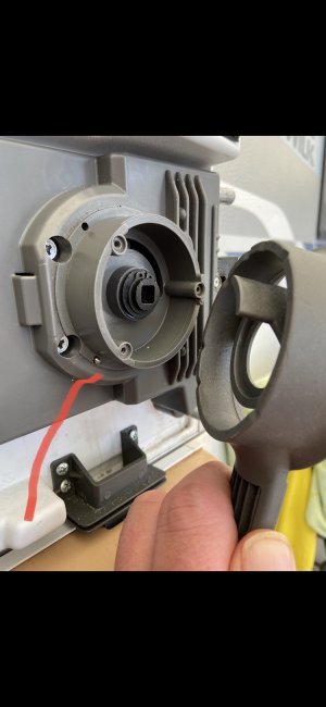

Ja, jag noterade att det satt en metallbit i ett litet hål när vi demonterade låset, men sedan glömde jag bort det. Nu har den lilla metallbiten med fjäder hittat sin plats och den trubbiga änden hakar i vredet där det finns små hack. Precis som du skrev!
På bilden syns metallbiten (i änden av strecket) och jacken i vredet. Nu finns det mig veterligen inga bitar över!
