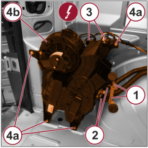

En viktig faktor är förstås vilken kapacitet värmepaketet har. För Fiat Ducato med originalkaross finns som fabrikstillval en extra värmare som placeras under förarstolen, det finns också som tillval en extra värmare till lastskåpets bakre del. Det kan man tolka som att värmepaketet vid instrumentbrädan bara dimensionerat för att klara behovet i förarhytten i transportbilsutförande, där hytten är avskild med en mellanvägg från lastutrymmet. Vill man ha värme i lastutrymmet också får man köpa till värmare där. Och köper man Ducaton som minibuss bör man inkludera tillvalsvärmaren under förarstolen för att det skall finnas tillräckligt med värme att skicka mot de bakre stolsraderna också.
Det kanske också finns kraftfullare varianter av värmepaketet vid instrumentbrädan, och en del husbilspåbyggare beställer Ducaton med sådant?
För montering under förarstol:
För montering i lastutrymme:
Visa bilaga 237655
Visa bilaga 237656
