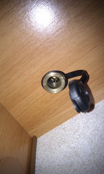

I husbilen hittade jag denna kontakt och undrar vad den är till för?
Sitter under köksskåpet i köksdelen.

Det är ett 12 volts uttag.
19.559
Sv: Hur ser jag på tv i husbilen? - fastnat i multimediadjungeln
Jonas det du har der er en 12V kontakt med + på senter og - på rammen.
Stikket som brukes er endel slankere enn en sig tenner. Det finnes kombinerte stikk, en rød ring på enden tas av og stikket passer i denne kontakten.

Tackar, då vet jag att det är en 12 volts kontakt. Såg lite konstig och smal ut om man jämför med en kontakt till billaddaren. Har aldrig sett någon hane som skulle passa i denna kontakt?
Tidligere har jeg kjøpt det spesielle stikket hos både Clas O og Biltema, men i kveld klarte jeg ikke å finne de på webben. Begge hadde tidligere en kombinert stikk for både vanlig sig kontakt og denne, nå så jeg den bare på en kabel til en DVD hos Clas O.
