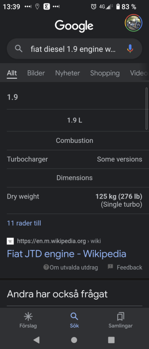

Angående vikt fann jag detta

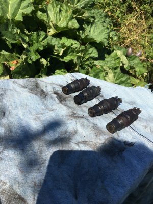

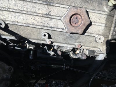

Det lyckades med 27 mm djup hylsa. Som ni kan se finns olja på spridare och hål nr 2. Problemet finns väl kring denna cylinder

Jag har återmonterat men flyttat spridare till en annan cylingder. Den startar och låter på samma sätt. Nu återstår att se om problemet med olja i hållet är på samma cylinder.
