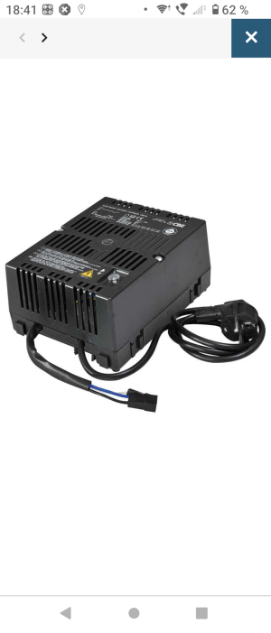

Är det en sådan här du har?
Den verkar bara ha en utgång, man bör mäta spänningen på alla batterier när husbilen är inkopplad på 230V.
Stiger spänningen på batteriet så laddar den.
Visa bilaga 238211
Tack för ditt engagemang. Jag hade den. Dom har bytt till en Victron IP22 12/15 o tre utgångar då den andra inte var lämplig till litiumbatteri. Det märkliga är att Weinsberg monterat den på fabrik och inte kände till det.
Kommer att mäta spänningen imorgon med laddning.
Den laddare du hade tidigare fungerar till litium ,men är inte optimal,jag har kört med den i 3 år utan problem, den du fått monterad är så klart bättre.
