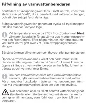

Har en Truma 6E med frostskydd som löser ut sig om temp:en blir kallare än 7 C. Vill fylla boilern...men det går inte innan HB:en blir +7 C. Kör ni Truma:an med tom boiler tills det blir HB:en blir varmare än +7 C

Jag gjorde en spärr av en cykel-eker som hindrar att behållaren töms ofrivilligt t.ex när man behövde bryta 12volten eller när man vill fylla på vatten fastän att temperaturen ligger under +5C°. Det är viktigt att inte lämna kvar spärren om det blir risk för frost.

Jag brukar värma frystömningsventilen med en värmefläkt/hårtork innan jag fyller. Tricket med cykel ekern funkar inte på min ventil. Jag brukar vintertid fylla med varmvatten och låta en del vatten passera frystömningsventilen. Därefter på med värmefläkten/hårtorken och tända pannan. Vi dricker inte vattnet från tanken.
Om jag vet att vi ska ut ställer jag bilen på el och elvärme en dag före avresa.

Då är min förståelse att köra trum:an några minuter för att värma. Därefter ska det vara möjligt att fylla "boilern med 10 liter vatten. Öppna både kökskranen(varmvatten läge) och badrums kranen(varmvattenläge) fullt ut. Tills jag får en jämn spolning dvs all luft är ur boilern.

Du får köra värmen så länge att du får upp tempen i bilen och att ventilen går att stänga. Det kan ta mer än några minuter. Sen kanske det är lämpligt att stänga av värmen en stund så att man inte spolar in kallt vatten i den heta värmare.

Jag brukar sätta en bit silvertejp över knappen på frostvakten när jag fyller på vintertid. Även om bilen är +15 (också i utrymmet i dubbelgolvet där vakten sitter) så har min vakt öppnat när det kalla vattnet kommer.

Truma har skapat en säkerhetsfunktion som många väljer att åsidosätta på allehanda sätt.

Om batteriet dör, och den inte löser ut, och det sen fryser på - då blir det skador. Frysskyddsventilen behöver lite ström för att vara aktiv. Den fungerar inte utan ström. Det är också därför den löser ut om du stänger av EBL´en eller kopplar bort batteriet.
Som Pålle sa, det är en säkerhetsfunktion.
