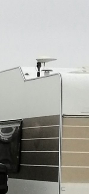

Hej, ja jag gör ny sökning på varje stoppställe. Men antennen är ju av tefatsmodell och jag tror inte den går att rikta. Men som du skriver, det är bara 1,2 4an som vi vill åt. På några ställen har vi fått in CNN och Aljazira även finsk TV.
Min antenn är från 1989. Den har en antennförstärkare som är placerad i garderoben.
Jag har monterat en strömbrytare till den. Sen digital tv kom har jag aldrig behövt hissa upp eller rikta antennen. Tidigare var det ett himla hissande och vridande.
Det kan eventuellt vara dålig kontakt i både antennförstärkaren och antennen.
På bilden syns kabeln där den är ansluten till antennen. Det kan var smuts och oxid i den kontakten. Om du kommer åt förstärkaren kan du mäta om det finns spänning fram till den.

Jag har brytare till förstärkaren och ser att den får spänning. Min antenn är inte riktningsbar. Om man ska byta antenn, vem gör sådant i Göteborgstrakten? Husbilsföretag eller TV-reparatörer? Tips?
