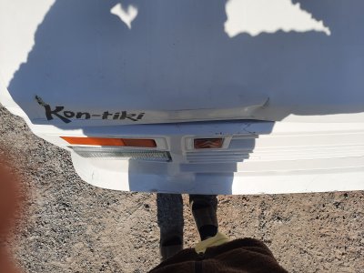

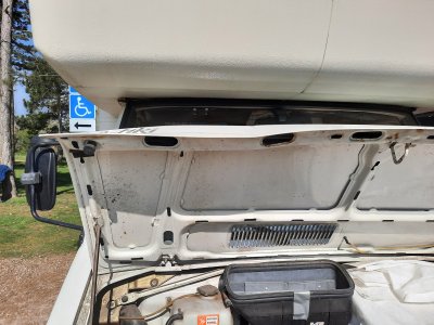

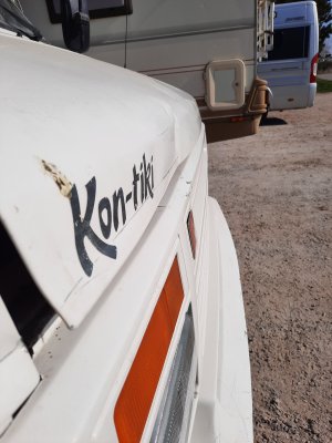

Blev påbackad stillastående på parkeringen av en Belarusisk Polsk typ budbil.
Hur kan man dra plåten tillrätta som bilderna visar. Det går ju att göra frågan är tekniken om någon har erfarenhet?
En bättre begagnad huv kostar typ 3000 med frakt men det kanske går att fixa själv.
Tacksam för lite tips

Om du tar en rak planka eller hellre en stålprofil och klämmer fast den med tvingar på respektive sida av huven.
Sedan långtrådigt polyesterspackel (plastic padding) som du fyller ut mellan skadan och profilen.
När du fått till en hyfsad form så tar du bort plankan och så slipar du ner det så ytan blir skaplig.
Sedan bygger du lager för lager med ett finspackel.
Tillslut kan du få till en form som inte skiljer sig från huven i övrigt.
Då finslipar du med finare och finare våtslippapper.
Sedan maskar du skadan och lackar med sprayburk.
Har lagat många plåtskador på detta sätt och är man noggrann med våtslipningen så går det inte att se var det är lagat.
Det är lite tidsödande men materialet kostar några hundralappar.
Själva balken i framkant går nog inte att få till på vettigt sätt utan att skära bort den och svetsa dit en ny bit.
