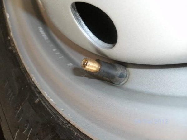

upptäckte efter ett tag att gummiverkstan hade monterat gummiventiler.smala långa modellen ca 10 mm hål i fälgen.
Åkte dit och påpekade att det ska vara metallventiler pga det höga trycket.
Dom är tryckgodkända sa han.Ljuger han ?
:confused:

Min ventil är inte den korta feta som visas .Så frågan är.....hur ser jag om den långa småla ventilen jag har är högtrycks.?Den går lätt att böja från sida till sida.

Jag hade en smal gummiventil till ett 80 psi (5,5 bar) Agilis Camping däck som såg ut precis som ditt. Jag fyller de också till 5,5 bar och i förra veckan hade jag punktering på vb när jag kom ut en morgon. Konstaterades att ventilen släppt/spruckit så nu sitter det metallventil istället. Inget kul om det hänt när jag kört.
Sv: hjulventil...metall eller gummi?
Gummigubben påstår att märkningen som visar högtrycksgodkänd sitter i botten av ventilen.Smart att säga så, det sitter ju på fälgens insida.
Jag läste ditt ovanstående brev för honom och då sa han att jag kunde komma i morgon .Då sätter han dit en metall/gummiventil.
BRA! DET HJALP .TACK !

Mina är högtrycksventiler och är i gummi med en mässingshylsa inuti och foten på insidan var annorlunda .
Jag bytte från vanliga också till dessa och han tömde bara ut luften och pressade däcket åt sidan just där ventilen var och monterade loss dom samt satte dit dom nya = däcket behövdes inte tas bort .

Enlig " Promobil " som har testat gummi o metalventiler recommanderas metalventilar när man har tryck ungef. 5 bar eller över.
Själv har jag utväxlad original gummiventilar pa mina däck ( 235/65 R 16 ) pga detta recommandation.
Har 3,5 bar fram o 5 bak.
Föler mig säkert med metalventilar.

Råkade ut för en incident i våras.
När vi skulle ta fram bilen skulle jag kolla däckstrycket,
på ena bakdäcket small ventilen av när jag kopplade på tryckmätaren.
På med reserven (som hade metallventil!) och åkte till gummiverkstan.
Dom protesterade först, sa att metallventiler inte behövs, men gav med sig när dom förstod vad som hade hänt.
Gummiverkstan var tvungna att beställa hem metallventiler.
Tur att det inte hände när vi körde!
