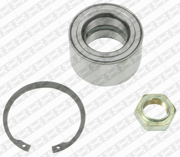

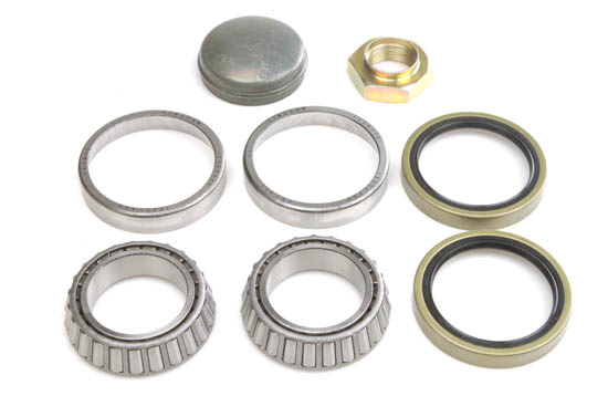

Ja, det konstiga är den konstruktion Fiat valt för sina framhjulslager, iaf på de inte allra nyaste bilarna.
Lagerkonstruktionen består av två motstående koniska rullager av samma typ som funnits på framhjulen på bakhjulsdrivna bilar sedan bilens barndom.
Det som är speciellt är att lagerspelet skall justeras med shims mellan de båda innerlagerbanorna. Sen ska drivaxeln dras stumt med föreskrivet moment.
Hej LasseF!
Så här ser framhjulslagret ut på FIAT Ducato, Peugeot Boxer & Citroen Jumper f.o.m. 2002 och är av Fabrikat SKF. Mycket välkänt företag i sin bransch.
Därför undrar jag har inte de övriga märken några framhjulslager bekymmer eller är det enbart FIAT ????
Bilen är ju exat samma och tillverkas av en samägd fabrik som ligger c;a 10 mil söder ROM och heter SEVEL.

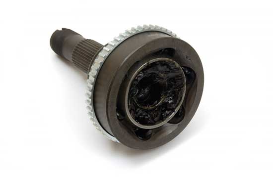

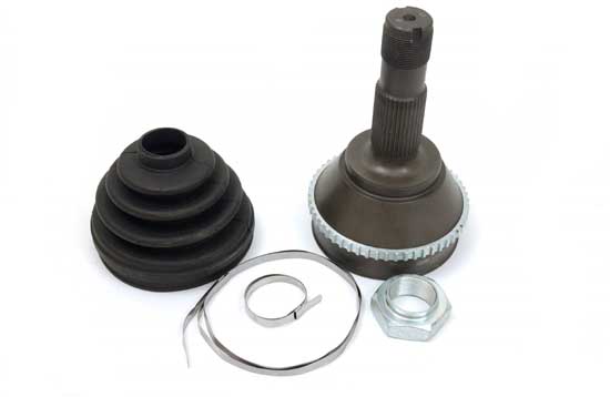

Hej Mats
Är detta rätta?
Detta är drivknuten.
Häls 571
:mcride:

Kan vara, tar man i den långa axel som går mellen ytter och inre så kluckar det
Mvh Mats
F.d. 17187
Sv: Hjullager
Ja, det är tydligen någon låsning som gått av så dom byter hela delen, bild nr 2 som du visar
Mvh Mats

Ett litet förtydligande. Dom äldre Fiaterna - 2002ca. hade en riktig lagerkonstruktion bestående av 2 motställda koniska lager, en lagertyp som används på alla tyngre maskiner. Dyrt och kunskapskrävande att monter rät.
Antagligen där för man gått över till kompaktlager, billigt lättmonterat bara pressa dit.
En orsaktill haverier på dessa kan vara för hård lagerpassning, lagret krynper för mycket med inre friktion som följd
