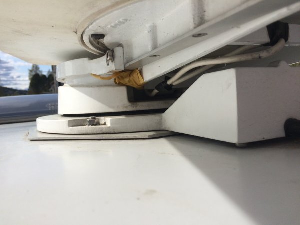

Ok, det lät intressant :). Då ska jag leta efter antennkabeln igen. Förstår då inte varför jag har en antennkabel uppe på parabolen som är klippt? Se bild.
(jag ser nu att bilden är upponed. Men det kanske fungerar ändå :)

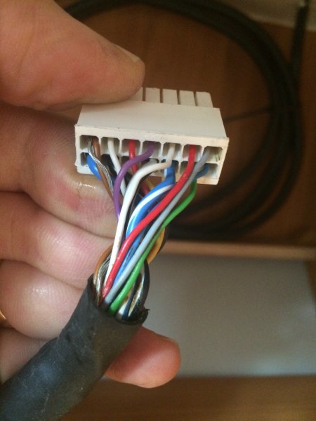

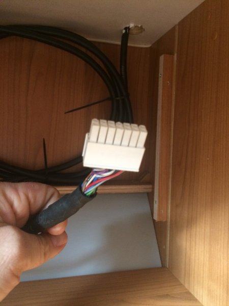

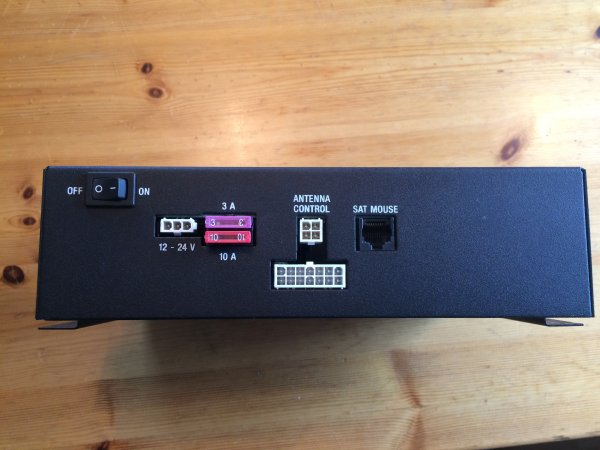

Det verkar inte finnas någon antennkabel i kabelstammen så jag förstår inte hur de har gjort tidigare. Har heller ingen kabel som går till den 4-poliga kontakten på lådan som är märkt Antenna control. Jag antar att den är viktig :)

Det är nog andra sidan som är mest intressant, för där finns antenningångarna.
