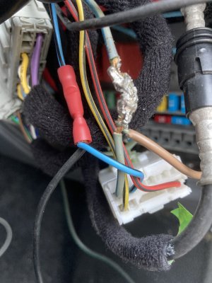

Hej är det någon som har Elschema till en Fiat 2006 2,8jtd?
Har störningar från backkameran som tydligen är kopplad höger blinkers/ bromsljus och back såklart.
hittat var den är skarvad men vet inte var den kablen styr.
Så fort man blinkar höger eller bromsar backar stör det radion. så ett elschema hade varit fint mvh Filip

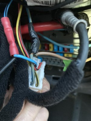

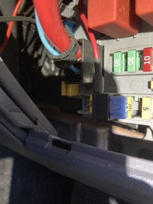

Tack låter bra dom har hämtat ström/signal från detta kontaktstycket på höger sida. Den bruna skulle gå till backen enligt backkamererans kopplingsbox . Sen har dom hämtat plus från tänningen den blå från bild 2. Fina kopplingar

Tack för hjälpen får kolla på detta. Koppla bort allt fast spara strömmen från bodelsbatteriera. Så fort kopplar på kameran så stör det radion iallafall. Fint under tejpen iaf ;).
En fråga det finns inte hela bilens elschema i någon fil här på sidan. Man är ju nyfiken på alla dragningarna var det kommer ifrån ? Sitter något antenn liknande under spegeln och sen GPS monterad. Undrar var antennen är placerad? Om man vill lyssna på Rix 107,3 är mottagningen dålig. Dom andra helt ok om nu inte backkameran e till.
