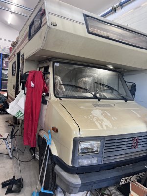

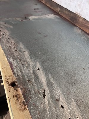

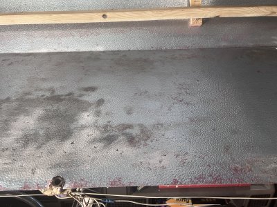

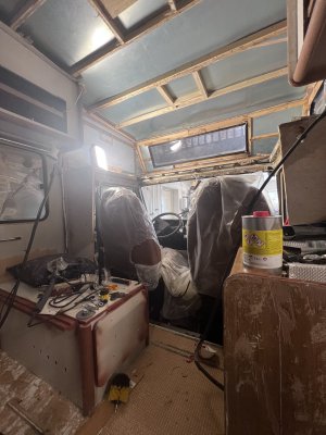

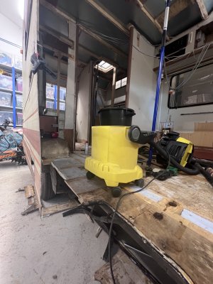

Hej, jag renoverar en pilote -86, typ hela, iaf öppnat hela, mer friska reglar än dåliga iaf. Jag tycker projektet är skitkul, men stöter på hinder å googlar ihjäl mig, läser alla fb grupper och här. Lär mig massor men ibland vette tusan hur jag ska göra ibland. Som nu, öppnade loftet och plockat ner till plåten, små korrosions hål här och där, svaga kanter. Jag har rengjort och slipat lätt, tanken var att jag tänkte lägga på en tunn galvaniserad takplåt efter att ha tätat och typ armerat. Limma under tryck med epoxi och täta alla skarvar och kanter med Butyl. Men vad ska jag göra nu m hålen? Aluminiumnät och metallspackel? Armera med Glasfiber? Vill helst inte byta bort hela loftplåten. Sen dämpningen under plåten och längs kanten mellan hytt och bodel? Vad ska jag sätta där och hur? Som det är nu har det torkat ut.
Jag bifogar bilder och tänker att jag fortsätter i samma tråd med kommande klurigheter.
Jag tänker göra den lite annorlunda, helt i 70-tidigt 80 tal, så detaljerat jag kan, men med bekvämlighet. Om det är ngn som skulle vilja hjälpa mig efter vägen vore jag evigt tacksam.
Jag bifogar bilder:

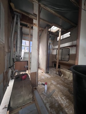

Lite fler översiktsbilder på min pärla

Jag hade tätat med en fin rowing matta eller typ en ytskiktsmatta och sen epoxy eller polystyren. Tyvärr blir resultatet väldig hårt och följer inte alla rörelser i plåten (om sådana finns)
Annars kan man också lägga ett par lager wrapping film av bra kvalitet.
Finns säkert andra lösningar också..

Ja tack för idén, tänker att jag ser till att det är flexibelt just där det fäster i bilen iaf, ska kika på det

Hej, den här frågan har dykt upp rätt många gånger genom åren och jag har skrivit tidigare om hur jag gjorde med en gammal husvagn för länge sedan.
(Gammal men ändå mycket eftertraktad och värd att rädda p.g.av att det var en sådandär 750Kg. husvagn som man får dra med bara B-kort även om ekipaget överstiger 3500Kg.... Lätt släp.)
Nåväl den var det slät plåt på, men funkar skapligt även på präglad plåt och kulhamrad plåt för det blir inte så mycket på utsidan.
Jag lägger en länk till ett inlägg skrivit tidigare som nog beskriver det skapligt.
Lite pilligt och har ju också betydelse hur utbrett problemet är. Men man kan täcka rätt stora ytor inifrån och även skarva på insidan med lite överlapp med flera plåtar, samt vara ganska säker på att det blir tätt och klarar sig länge. Värt priset på dyrt kladd och måste limmas med bästa och dyraste tuberna typ Sika eller annat bra märke, som bör spacklas på med lite tandad spackelspade som ger bra "trycka fast känsla" vid trycket man kan åstadkomma. där plåten är böjd m.m. så får man använda fantasin lite mer och ev. bara trycka upp aluplåten från insidan med hjälp av något annat, kanske en 2m.m.. stålplåt.
Inlägg #8
Bara ett förslag att fundera på alltså. M.v.h. :p.
M.v.h. JANKRO.
Ps. den som fick info i det länkade inlägget hade fått lite dålig info om rätt kladd/lim/tätmassa och t.o.m. ett förslag om butylmassa i någon expertbutik ?? som inte alls skall användas där limmande/torkande tätmassa behövs.

Thänx, jo ja hade sett ditt inlägg innan och tänkte iaf testa på mindre ytor, å funkar d bra bra m press osv så ska jag köra på det! Tack för svar

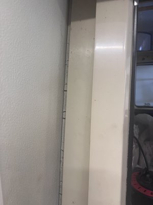

Vad är det för glipor som skall fyllas?
Där isolering och reglar är fräscha och oskadade låter jag vara, men det kan vara ngr mm glipor mellan dom, där vill jag täta, bilden visar, till höger är PU skum, sprayade med lite vatten innan och lite efter, det härdade, blev tätt och är samma som markisoleringen så tänkte att det kanske var bäst?
