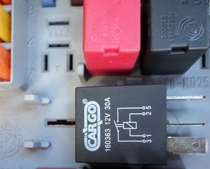

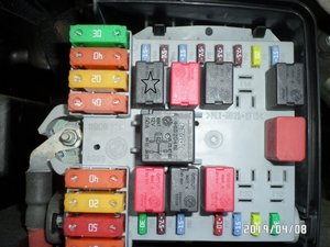

Felet då? Jo, det var helljusrelä't som lämnat in för gott. Mekanikern tyckte det var lite underligt att det satt ett 20A relä på helljuset, varför han satte dit ett 30A relä, "det är säkringarna som skall ta smällen". Bild 3. Helljusreläts plats syns på Bild 1 vid stjärnan.

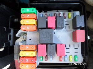

Bild 2 nya relät monterat.
Enligt mekanikern kan man kolla vilket relä som inte fungerar, dels genom att lyssna, det skall knäppa lite i dem som funkar, eller byta mot ett likvärdigt som passar med stiften. Som ni ser på bilden är de svarta av samma sort och styrka, förutom det stora i mitten på 50A.

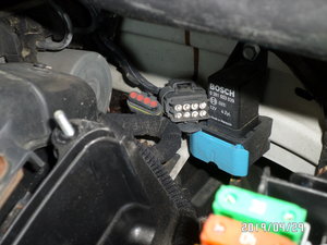

Bild 4? Bakom reläboxen upptäckte jag två frisvängande kontakter. Nå'n som vet
vad dessa är till för. Effektbox? Såg dessa när jag kollade fotot och författade detta alster.
