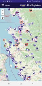

Ser du knappen vid pilen (på kartan)? (Knappen betyder "Gå till min position/plats").
Om inte är inte "platstjänsten" påslagen/tillåten i webbläsaren.
I så fall, rensa webbinformationen i webbläsaren - Gå in på Inställningar/sekretess etc.
Stäng webbläsaren, starta HBK igen (inloggad), gå till kartan via knappen Husbilsplatser i blå menyn
Kartan/HBP startar - Du ska då få en fråga om webbläsaren får använda platstjänsten. Svara Ja.
Nu ska du ha fått den knappen synlig på kartan, klicka på den så hamnar du i Gällivare.

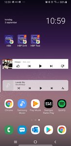

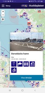

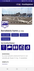

Du vet kanske att man kan köra HBP som en s.k. webb-app, i Chrome, men ser ut som och beter sig som en vanlig app:
2020-09-03 10.59.21.jpg 2020-09-03 10.59.50.jpg 2020-09-03 11.00.33.jpg 2020-09-03 11.00.39.jpg 2020-09-03 11.00.58.jpg
Starta Chrome som vanligt, HBK, skutta till HBP, klicka på de tre punkterna uppe till höger;
Välj "Lägg till på startskärmen" och följ instruktionerna, kanske sätt ett eget namn
Ger en genväg på en av dina startskärmar.
Klicka på den så kör du HBP i webb-app mode :)
