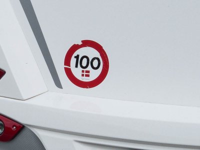

Har precis pratat med en dansk kollega som säger att Tempo 100 gäller fram tills nästa besiktning, som i Danmark är vartannat år. Besiktigar man inte efter två år frånfaller tillståndet. Dock är han osäker på hur det gäller bilar/husvagnar som inte är registrerade i DK.
Detta står på Færdselstyrelsen:
Hvor lang tid gælder min Tempo 100-godkendelsesattest?
Godkendelsesattesten gælder indtil næste ordinære syn, som kan være et registreringssyn eller et periodisk syn.
- Denna text bara så här kan tolkas olika, men vad är då rätt?
När jag vidare sökte fann jag denna länken som, om jag tolkar det rätt, gör det svårt att få Tempo 100 för husbil i DK.
BEK nr 201 af 12/03/2018, Transportministeriet
Paragraf 1-5 framför allt.
Jag tolkar det de skriver om utlänska bilar som att det finns krav att ordningen (Tempo 100) också finns i landet bilen är registrerad.
SÅ är det lort för svenska bilar.
MEN, det är min tolkning. Jag har många campingvänner i DK och talar nästan flytande danska.
Läs själv och se hur ni tolkar det.
Om det finns någon "riktig" ;-) dansk här så får ni gärna kommentera.

Stk. 2. Under Tempo 100-kørsel skal en udenlandsk registreret campingbil
1) være godkendt til Tempo 100-kørsel af en dansk synsvirksomhed, jf. § 6, eller
2) være omfattet af en tilsvarende ordning i den stat, hvor campingbilen er registreret, hvis statens myndighed overfor Færdselsstyrelsen har dokumenteret, at Tempo 100-ordningen i staten omfatter betingelser, der svarer til de tekniske krav, der er anført i § 4, nr. 1-4, og at campingbilen er underlagt nationale regler om periodisk syn.
Stk. 3. Under Tempo 100-kørsel efter stk. 2, nr. 1, skal en udenlandsk registreret campingbil være forsynet med et Tempo 100-mærke, der er synligt lige bagfra. Campingbilen skal endvidere medbringe campingbilens gyldige Tempo 100-godkendelsesattest, jf. § 6, stk. 2.
Stk. 4. Under Tempo 100-kørsel efter stk. 2, nr. 2, skal en udenlandsk registreret campingbil være forsynet med de mærker og medbringe den dokumentation, som er påkrævet i henhold til den Tempo 100-ordning, hvor campingbilen er registreret.
Läser man punkt 2 och 4 står det att reglerna kräver att man har en Tempo 100 (eller liknande) från det land bilen är registrerad i, samt att man även medför den dokumentationen vi resa.
På så sätt bör man kunna få sin svenska bil Tempo 100 godkänd i DK. Eftersom vi enligt lag får köra i 100.
Dock bör man fråga huruvida den danska Tempo 100, för uländska fordon, gäller längre än de två år som gäller för danskarna.

Du har fundet en rigtige bekendtgørelse som er gældende.
§3 stk. 2 har 2 numre som hver for sig kan give en tempo 100 godkendelse for udenlandske køretøjer(tunge husbiler) i Danmark.
  1. Enten som følge af en besigtigelse i Danmark som skal fornys hvert andet år,
  2. ELLER en tilsvarende tempo 100 godkendelse fra et andet land som den danske færdselsstyrelse har indgået en aftale med. Der skal så være visse betingelser opfyldt i det pågældende land.
I §3 stk. 6 henvises til en liste over godkendte lande som offentliggøres på Færdselsstyrelsen hjemmeside (Tempo-100) men her står der blot at Færdselsstyrelsen i Danmark p.t. ikke har nogen godkendte aftaler om tempo 100 med nogen lande.
Det betyder så at det kun er §3 stk. 2 nr. 1 der gælder.
I indlæg nr. 5 i denne tråd skrev jeg: Husbil over 3.500 kg kan få en tempo 100 godkendelse hvis besigtiges i Danmark hvert andet år.
Og det er så det der gælder!
