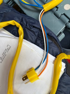

Du tipsade mig om kabelsats på Biltema! Har köpt den men vet inte var jag skall koppla in kontakten som skall in i ”bilens ordinarie strömkälla” enl anvisningen! (Bilden) Hur hittar jag o vad menar man att den skall kopplas in! Fins ju en hel härva med kabekknippe vid o runtom batteriet! O vad menar du med ”jordkrans” hur ser den ut?
Visa bilaga 235987
Hejsan, det gör inget men jag är ute och far så det blir lite hackigt med tittandet bara.
Ja det är inte så svårt, men instruktioner är ibland skrivna av personer som kan lite för mycket själva... och då förklarar lite dåligt.
Om författaren här hade skrivit skall in i en av de två ordinarie kontakterna som sitter på lamporna original (de tre stiften är likadana som de på en vanlig H4 lampa, så man använder en av de två kontakterna som sitter på lamporna som styrström bara...
Kontakten måste ju funka och det var därför jag skrev "bör hitta felet först så funktionen finns i kablarna" och är kanske då själv skyldig till svag info, sorry :msn_embarrassed:. För alla signaler måste kunna komma ut ur i alla fall en av lampkontakterna tyvärr.
Och sedan matning från ny jord och batterispänning till strömkablarna.
Men tyvärr så måste hel och halvljussignalen finnas på i alla fall en av lampkontakterna, om det nu inte "bara" är jorden som bråkar, men den måste också finnas.
För originalkontakterna behöver ju ge signaler och jord, men det gör inget om det är "svag" signal för den skall bara dra de nya reläerna, och inte längre ge ström till själva lamporna.
Av de tre i sladdarna/kontakten är en helljus och en halvljus och den tredje jord till båda.
