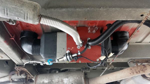

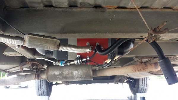

Nu har jag äntligen monterat min. Det sitter en gammal vattenvärmare på bilen så jag kunde ganska enkelt koppla in min nya så att jag tar diesel från bilens tank. Nu återstår bara att fixera insug och avgasslang, och sedan bygga en enkel stänkskydd av plåtark jag köpt på biltema.

du råkar inte ha några fler bilder från installationen av skyddet, samt hur det ser ut i bodelen?
