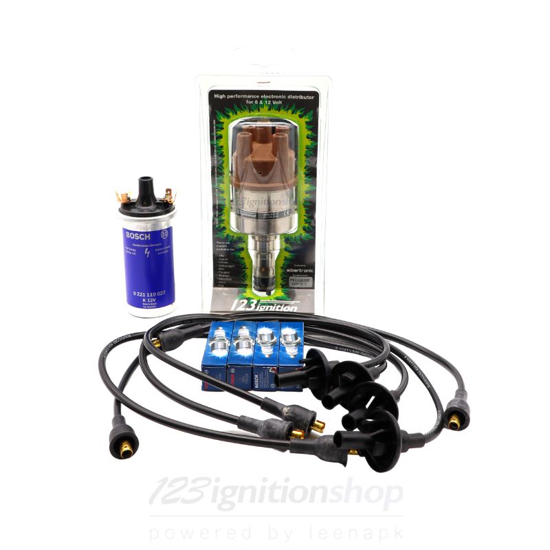

Och här har du deluxvarianten. 123Ignition. Vrid in rätt bil J5 eller J7 plocka bort allt gammalt från systemet. Ev. en ny kraftig tändspole och tändkablar, sedan skall det till en jädra otur om det någonsin bråkar igen. Det är den enkla förprogrammerade varianten.
Samma men från tillverkaren.
Och en komplett sats med resten av tändsystemet. Man måste se till att det är en tändspole över visst ohmtal och tändkablar för elektronisk tändning.
