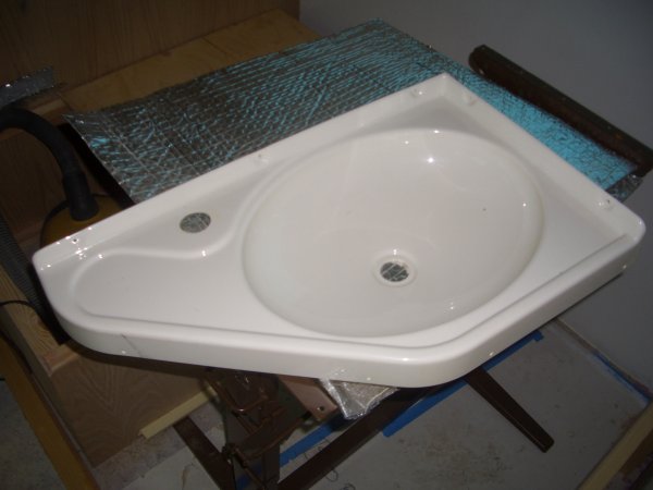

bror.axelson
4.381
Järfälla
1072
Sv: Hörntvättställ
Hej, jag tror jag har ett hörntvättställ över. Kan ta en bild så ser du hur det ser ut.
Hälsningar Bror
