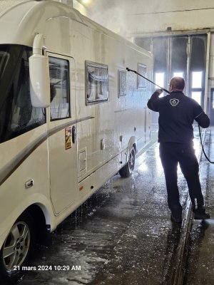

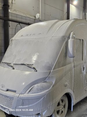

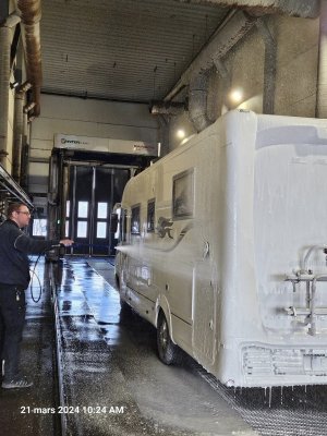

Tvättar alltid manuellt min husbil, men pga benbrott med 3 frakturer så fick jag nyttja en betald aktör för att göra jobbet. Betalade lite över 400 kr för det, fick ett pris från en lokal aktöre för 1100 kr men avböjde detta ockerpris. Vad tror ni om min 1-gångs lösning??. . Är min husbil nu förstörd?. I ett annat forum på nätet blev det varierande kommentarer kloka och spydiga..

Går absolut att göra som du gör. Jag skulle bara ha munstycket på längre avstånd från bilen 75-100 cm hela tiden från bilen så blir inte vattentryck så hårt mot skarvarna. Ser att du är rätt nära när du tvättar runt fönstret. Den andra bilden. Perfekt avstånd.
Strålen är kraftigare än man tror. Prova gå nära med nått poröst typ mjukt trä eller frigolit så ser du.
