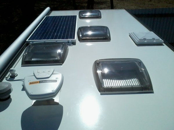

Vi har en skorsten, hättan framför sogventilen på bilden.
Aldrig varmt på innertaket, vi använder ugnen ofta.

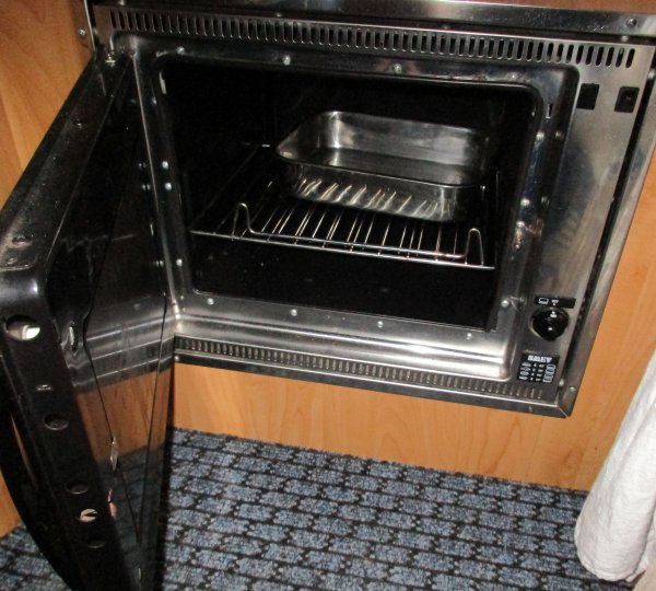

Vi har en pall med oss som frugan brukar vila fötterna på. Om man använder denna pall att kliva upp på vid ugnen så blir arbetshöjden relativt bra. Har tidigare haft ugn monterad under diskbänken , och det blir för lågt. ligga på knä med ficklampa...
F.d. 29925
Sv: Högt placerad ugn.
Aldrig skall man vara nöjd.:)
Min ugn sitter "nästan" i jämnhöjd med golvet. Retar mig dessutom på att luckan öppnas åt vänster istället för rakt ner.
Så jag vidhåller min uppfattning om husbilsbyggare, de har troligen aldrig varit ute och åkt husbil själv.:rolleyes:
