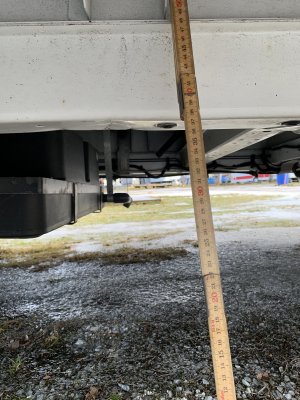

PeterVisa bilaga 221279
Du ska inte lyfta bilen på denna plats,ramen är deformerad, lyft närmare axlarna där det finns förstärkningar.
Mina vänner jag frågade efter vilken garagedomkraft ni använder, jag behöver en som lyfter högt då mina Sunlight T66 har en rejäl markfrigång.
