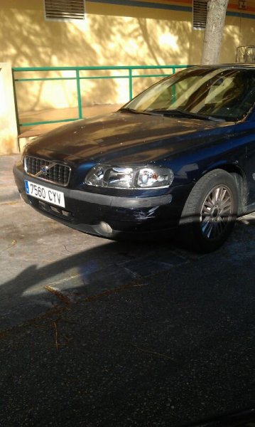

Sá här ság en av mina bilar ut för ett par veckor sedan
Skadad av nágon som har kört pá den
Ny lykta
málning av kofángare, framskärm och motorhuv
Hade bilen haft en frontbáge sá är folk mycket mera försiktigare att backa pá .
En gáng fick vi ringa till bergningsbil d¨rför at en bil hade fastnat i min dragkrok, jag fick dá en ny kofángare till min bil av hans försäkring.
    68,6 KB · Visningar: 15

Enligt verkstaden hade bilen fátt en rejäl parkeringsskada
nästan mitt i fronten.
Ny kyl, reparered A/C en tub till servostyrningen,ny lykta, plasdetalj till kofángaren, ny lack front,motorhuv och framskärmar. Reparation över 1000€ Hade bilen haft en frontbáge sá hade det inte blivit nágot alls.
Den pákörande hade fátt allt

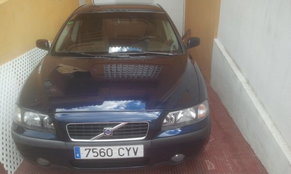

Sá här har jag sett mánga Engelsmän parkera
    1,2 MB · Visningar: 4
