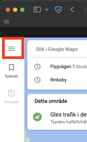

Börja med att ladda ner POI för CoPilot - CSV format.
Gå sedan till Google Maps (se till att vara inloggad) och tryck på menyn (de tre horisontella linjerna i översta vänstra hörnet)
Välj Sparad, och sedan Kartor
Välj öppna mina kartor
Tryck på Skapa en ny karta
Välj Importera, och välj den fil du laddat ner.
Man kan sedan byta namn på "Namnlöst lager" till Husbilsplatser, eller vad man nu tycker är lämpligt.

Jag får inte fram linjerna för menyn?

Jag kör navigationen på en Samsung-platta och där ser det annorlunda ut.
Ajdå, en sådan har inte jag, så där är jag inte till mycket hjälp. Men du borde ha något liknande någonstans. Skall tillägga att instruktionen är för webben (Google Maps), och inte för någon app. Kikade hur det såg ut på min mobil, och där är det under menyn och sedan ”Mina kartor”. Kanske ser ut något liknande på plattan.
